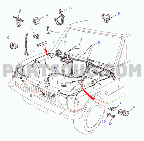

3.5 EFI cables sueltos 08 Dic 2024 19:04 #980773
Buenas a todos, estoy restaurando un Range Rover Classic 3.5 EFI y al ponerme a limpiar el motor y ver qué piezas podían estar mejor o peor, óxidos y demás, he encontrado varios cables sueltos y no encuentro donde pueden ir, os voy a dejar unas fotos a ver si alguien puede echarme una mano.
El primer terminal que veis, el negro, se encuentra justamente a la izquierda del plenum.
La otra foto son terminales que están ubicados justamente donde tenemos el filtro de aire.
Archivo adjunto no encontrado
Espero vuestra ayuda.
Mil gracias a todos
Javi Montes
RR´ Classic VOGUE
3.5 EFI

3.5 EFI cables sueltos 09 Dic 2024 11:36 #980779
Buenas.
Por la foto del noveno inyector de la primera imagen, parece que tiene los tornillos que los han tocado, y el tapón de la calefacción que no es el original, lo han estado tocando.
Aunque lógico ya lo sabes, claro.
Por cierto, tienes la valvula de vacío de avance del delco (la naranjita), del otro lado del motor. ¿?
El pin no sé a qué coresponde, te pongo ésta imagen a ver si te puede ayudar.
La seguna imagen es un conector hembra H4. Creo que se llaman H4 9003.
Los conectores de luces del Range, están "dentro del foco". Con un conector circular de tres pines que enlaza al terminal H4 de la bombilla.
Si llevaras enganche de remolque (algo bastante habitual), pudieran haber sacado de por ahí esa conexión
Los conectores blanquitos, ahora mismo no recuerdo, porque mi bobina la tengo cambiada, pero creo que de ahí se sacaba un positivo que iba a la bobina.
¿La tienes puesta?

3.5 EFI cables sueltos 09 Dic 2024 12:01 #980780
Efectivamente, la válvula de vacío está ahí puesta, algo que me ha extrañado porque normalmente va al revés de cómo está puesto, o es creo, básicamente estaba así, yo no he tocado nada aún.
En cuanto al cable del noveno inyector voy a echarle un vistazo a eso que dices y a ver qué conclusión saco.. te iré contando

3.5 EFI cables sueltos 11 Dic 2024 12:57 #980837
Buenas,
acabo de mirar el mío.
No hay ningún cable con ese terminal tan largo que llegue a los sensores de temperatura del agua que están en el lado del piloto y con un acceso complicadísimo.
Hay dos, pero no he podido mirar mucho. No creo que sea ese.
Los únicos conectores que hay con ese terminal son los de los inyectores, pero el capuchón es distinto.
Fíjate que los inyectores van como encintados en plástico y el tuyo es más como una goma.
Aquí una foto que tenía del mío.
No se aprecia muy bien, pero el conector del 9º inyector que está puesto, ¿Es ese?

3.5 EFI cables sueltos 12 Dic 2024 12:22 #980854
Luces.
Creo que lo tengo.
Me ha costado encontrar el enlace, pero se aprecia bien si lo amplias.
Si te fijas, en los conectores blancos que aparecen en la imagen:
Sencillamente no están conectados a ninguna parte.
En el mío he trasteado un poco por ahí, y no recuerdo que hubiera nada conectado. Tan sólo sacar un positivo para una historia si no me falla la memoria.

3.5 EFI cables sueltos 12 Dic 2024 13:30 #980856
Y en referencia a ésto:
Se me ocurre, que como
-> ningún otro cable o sensor sale o llega desde/hacia ese sitio.
-> la válvula de vacío está en ese lado.
-> ¿Puede que sea el adaptador de pastilla de amplificador del delco?
En algunos casos, esa pastilla tiene 2 ó 3 pines en función del tipo de delco Lucas (35DLM en algunos por ejemplo), y se pone ese adaptador en función del tipo de delco y la pastilla amplificadora que lleva.

3.5 EFI cables sueltos 12 Dic 2024 20:25 #980864
Buenas tardes, te voy respondiendo por partes
- Efectivamente el inyector 9 tiene su conexión con el mismo terminal que el tuyo, lo único que el mio esta roto ese capuchón que comentas.
- Encontré un catalogo de piezas y referencias de nuestros coches en el foro que me ayudó a localizar justamente esa imagen del cableado de luces que me adjuntas y descubrí que los cables van ahí sin más, pero me llama la atención porque se pueden mojar y demás.. los encintaré para protegerlos un poco y listo.
- En cuanto a esto "¿Puede que sea el adaptador de pastilla de amplificador del delco?
En algunos casos, esa pastilla tiene 2 ó 3 pines en función del tipo de delco Lucas (35DLM en algunos por ejemplo), y se pone ese adaptador en función del tipo de delco y la pastilla amplificadora que lleva." el sábado cuando llegue a casa le echare un vistazo a esto que dices, puede que estés en lo cierto aunque recuerdo haber revisado la tapa del delco y los cables para ver si tenia que cambiarla y no recuerdo ver ese amplificador desconectado, aún asi revisaré y seguiremos descartando.
- Y ahora quería comentarte algo, he revisado fotos de mil motores como el nuestro y todos tienen la válvula de vacío al lado derecho del plenum y al lado izquierdo está conectado el tubo que va directo hacia el tanque de vacío que tengo debajo del filtro, quiero entender que debo ponerlo de esa forma, cierto? Es que no entiendo por qué en mi motor está justo al revés..
Por cierto, muchas gracias por echarme una mano en esto

3.5 EFI cables sueltos 12 Dic 2024 20:47 #980865
Buenas.
Sí, en el mío también están así.
No van encintados y casi mejor dejarlos sin poner, porque luego genera la duda de "¿qué se quitó de aquí?
Pero lo raro es la longitud del cable, que además tampoco se ve a donde llega y de donde viene. Pero en ese lado no hay tantas "cosas"
La válvula de vación (que cuesta una pasta y hay aftermarket similares tiradas de precio para Seats y vehículos así), está en la mitad del tubo que sale del distribuidor (parte naranja de la vávula, viene escrito), y el otro lado del tubo va a la parte superior del plenun.
No sé qué hace ese tubo enchufando a ese lado. ¿?¿?
Si te fijas en detalle, aquí se ve bien, es fácil identificarlo. Es el tubito que sale del plenum, la valvula en el lado que se supone que tiene que estar (el centro), y continua el tubo al pulmón de avance del delco.
A tí por compartirlo.
Land Rover, haciendo mejores mecánicos.

3.5 EFI cables sueltos 14 Dic 2024 21:21 #980891
Javi,
mira ésto.
Pieza 17 "Extra Air Valve"
¿Te dice algo?
¿No, verdad?
A mí, tampoco.....
Pero mira la pieza en detalle.
Está un poco intrincado, pero mira a ver si el cable que comentas, llega hasta ahí o lo tiene conectado.
  • Avatar de AngelV8efi
  • Mensajes: 2590
  • Gracias recibidas: 352
3.5 EFI cables sueltos 15 Dic 2024 07:53 #980894
Auxiliary Air Valve On Head. dice el manual
Auxiliary air valves measures engine temperature and operates like pushing down gas pedal a litlle,
it bypasses idle speed screw and throttle, thus increasing the air flow to the engine.
Trad. Libre
La válvula auxiliar de aire, mide la temperatura del motor y funciona como si pisaras levemente el acelerador,
Se sobrepone al tornillo de ralentí y acelera, aumentando el flujo de aire al motor.
Es lo que acelera el motor cuando arrancas en frio, y acelera hasta llegar a su temperatura, luego baja de vueltas

3.5 EFI cables sueltos 16 Dic 2024 17:10 #980916
Buenas tardes..
Disculpadme que no haya dado respuesta pero trabajo entre Zaragoza, Valladolid y Zamora, y este fin de semana no he podido bajar a Sevilla. El fin de semana que viene teóricamente ya me voy de vacaciones y volveré a la pelea en busca de dónde pueda ir ese conector.. que solo me falta eso y que salga el MAF de aduanas de Madrid (parece que he comprado una bomba de relojería en vez de un caudalímetro) y a probar a arrancarlo
He estado bicheando ese diagrama que me mandas Ángel y está bastante escondido pero por lo que recuerdo creo que por longitud del cable puede coincidir, aunque para quitar ese cable han tenido que trastear bastante... La semana que viene os iré dando más detalles
Una última cosa, da alegría encontrarse con gente que es más cabezona que yo en resolver los problemas, os debo unas pocas de cervezas o vino en su defecto

3.5 EFI cables sueltos 22 Dic 2024 20:21 #980993
Buenas....
La pieza mencionada, ERC3617, Extra Air Valve o Auxiliary Air Valve, la he estado ojeando.
Parece que no tiene el conector, pero sí lo tiene, justo donde no se ve.
Podrás ver la referencia en la parte visible: Bosch 0280 140 217, y en la parte interna es donde debe llegar ese conectorcito.
El conector, no sé de qué color es si gris o negro. Aparentemente es negro pero no descarto que sea gris.
Si es gris, ¿No será de un inyector?
Coloca alguna foto más, que me llama la atención lo de la válvula de vacío.

3.5 EFI cables sueltos 29 Dic 2024 19:31 #981059
Buenas tardes a todos,
Disculpadme por la tardanza pero hasta hoy no he podido ponerme con esto.
Finalmente después de vuestra ayuda hemos resuelto el misterio, ese conector iba a la pieza que mencionaba Angel, y tras más maña que fuerza he conseguido colocar ese conector.
Os adjunto una foto de la pieza en cuestión de la que hablábamos sin el conector y foto del después.

3.5 EFI cables sueltos 29 Dic 2024 19:40 #981060
En cuanto a la válvula de vacío, mañana adjunto más fotos que hoy he estado liado bajando el depósito de gasolina, para cambiar bomba de gasolina y haciendo fotos para subir un brico por si le hiciese falta a alguien

3.5 EFI cables sueltos 30 Dic 2024 20:47 #981063
Aquí os adjunto una foto de la válvula de vacío, como podéis ver en la flecha azul tengo el manguito que va hacia el depósito de vacío (depósito esférico) y en la flecha roja el manguito que va a la pieza naranja y negra.
Por lo que he podido ver en fotos de otros motores creo que deberían ir al contrario, pero he intentado cambiarlos y el que debería ser más largo, no llega.. entonces no sé si es que este motor está así por algo o que está mal montado y debo cambiar los manguitos de orden.

3.5 EFI cables sueltos 30 Dic 2024 22:20 #981064
¡Qué bueno que hayas podido encajarlo!
Realmente mirando físicamente no lograba ni identificarlo, y mucho menos, sacarle esa foto que nos muestras.
Ha tenido que ser "interesante" el esfuerzo que has tenido que pasar para montarlo.
Fantástico.
El siguiente usuario dijo gracias: MonRos

3.5 EFI cables sueltos 30 Dic 2024 22:27 #981065
En referencia a los tubos de vacío, está claro que han traqueteado por ahí.
En primer lugar, gracias por poner las fotos, ayuda muchísimo.
Por cierto, se le ve fuertote al bicho. :lol: :lol: :lol: :lol:
La pieza negra y naranja, se llama Valvula de atraso de vacío Naranja (Vacuum Delay Valve Orange).
Ya hemos hablado de ella por aquí. Cuesta una pasta, por cierto, aunque hay alternativas menos bonitas, pero mucho más económicas.
Si te fijas en las letras, indica a qué lado debe ir cada color.
Naranja al distribuidor, y negro CARB (al plenum). Y con ésto ya queda identificado a dónde se conecta el tubo de vacío del cacharrico naranja.
Por lo que parece, han tenido que levantar esa parte.
Es difícil encontrar una foto donde se identifique -apenas más arriba- porque algunas se pierden en los aspectos binarios de internet, pero aquí tienes:
Una que yo creo que será una foto caduca.
Y otra un poco más permanente.
