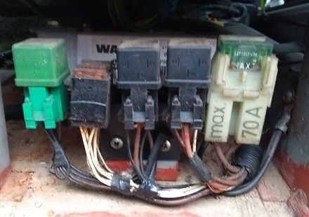

A ver varias cosas.... de más fácil a más difícil.
* El tuyo ya lleva interruptor de inercia. Comprueba que no esté conectado.
* Relés, para lo que cuestan, pondría unos nuevos y comprobaba. IDENTICOS de dos o tres patas según sea el caso.
Sino, también hay maneras de comprobar el funcionamiento de un relé.
Un par de imágenes y referencias.
1. ABS warning light relay, Verde
2. Valve relay, black base
3. Hydraulic pump relay, black base
4. Hydraulic pump relay fuse, 5 amp tan
5. Stop light switch, diagnostic plug, ECU pin 9 fuse. 5 amp tan
6. Valve relay fuse, 25 amp white
7. Hydraulic pump relay fuse, 30 amp green MAXI type fuse
1. Relé de luz de advertencia ABS, Verde
2. Relé de válvula, Negra
3. Relé de bomba hidráulica, Negra
4. Fuso de relé de bomba hidráulica, 5 amp Amarillo
5. Interrupción de la luz, enchufe de diagnóstico, 9 pin de ECU. 5 amp Amarillo
6. Fusor de relé de válvula, 25 amp Blanco
7. Fusor de relé de bomba hidráulica, meote tipo MAXI verde de 30 amp
