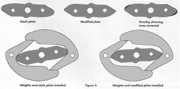

Aquí vamos a ver lo interesante del delco. INSISTO en el estado de los muelles.
Los dos muelles, mas los contrapesos en forma de G que veremos más abajo, influyen directamente en el avance de encendido.
Modificando con muelles y contrapesos Aftermarket influiremos directamente en LA VELOCIDAD de aumento de avance de encendido (y respuesta por tanto del motor, especialmente aumentando rápidamente de vueltas)
Muelle Amarillo. Poca resistencia.
Muelle Rojo. Mayor resistencia. Evita que el centrifugado sea excesivamente rápido.
Con la combinación de uno y otro logramos el efecto EXACTO deseado.
Para el que no lo sepa, la distancia VERDE determina la cantidad de avance mecánico.
Se puede tanto:
* Modificar el peso de las "G" centrífugas.
* Raspar la longitud del rectángulo para que haga tope más tarde y el avance sea mayor.
Aquí tenemos un ejemplo.
Dos taladros para aligerar el peso y marcado en rojo el tope a limar para que tenga disminuir la apertura máxima.
Aquí vemos cómo hace tope de apertura máxima nuestro delco.
La pieza señalada en gris de antes.
OJO al estado de los muelles. PERFECTOS.
