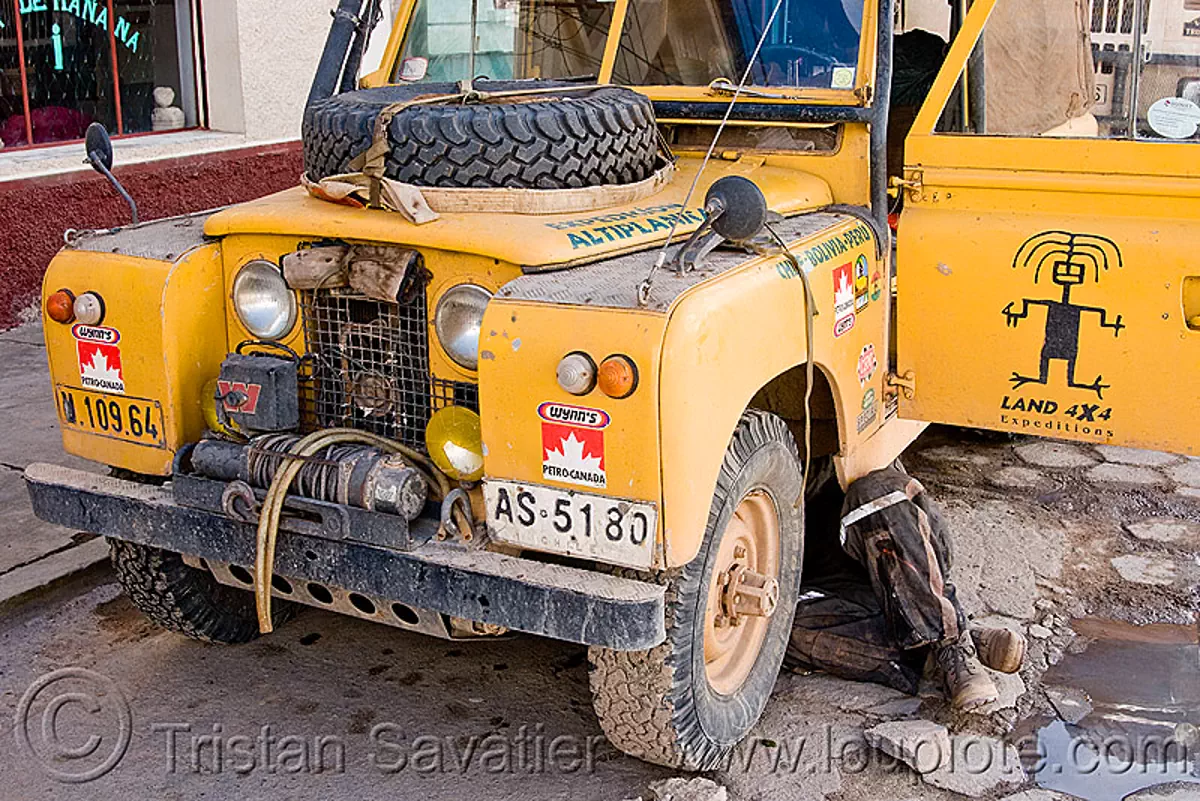

Re:Winch para Santana Series 3 14 Jun 2024 12:17 #977906
Éste no parece que sea demasiado intrusivo
Enviado desde mi iPhone utilizando Tapatalk

Re:Winch para Santana Series 3 14 Jun 2024 13:14 #977908
¡Pufff! lo pones difícil...ese winch molesta muy poco, la verdad...

Re:Winch para Santana Series 3 14 Jun 2024 14:24 #977909
Eso me parece a mí. Otra cosa será averiguar el modelo y ver si puede tirar del Santanita
