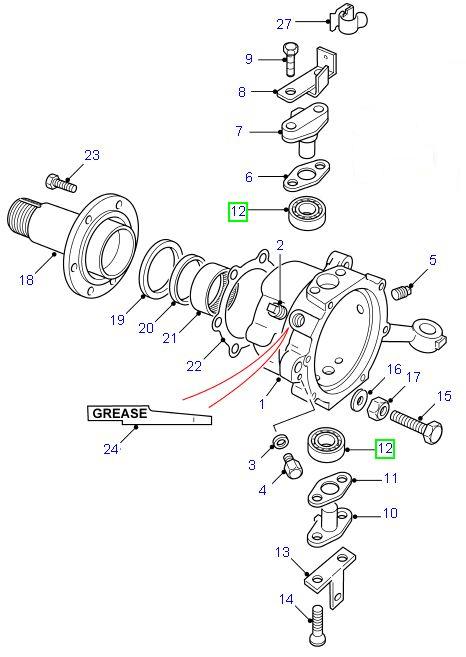

Liquido homocineticas 06 Abr 2024 10:22 #976542
Buenos días! Quiero cambiar el liquido de las homocineticas, ya tengo la famosa bolsita para cada homocinetica.
Veo el tapón de llenado pero no el de vaciado, según el manual de taller tendría que estar pero en el mío no lo veo.
Y cada cuanto kilómetros cambias este liquido?
Discovery 300 tdi de finales del 98.

Liquido homocineticas 06 Abr 2024 10:37 #976543
Saludos.
El tapon de vaciado es un tornillo orientado hacia adelante con cabeza de 11mm un poco mas larga que un tornillo normal, un poco mas arriba(sobre la mitad) hay un tapon de nivel y mas arriba el tapon de llenado, cabeza cuadrada de 14 nn. Cuando lleva aceite se cambia cada 40.000 km si vas a poner gasa no habra que cambiarlo y es necesario girar la direccion hacia el lado de la rueda en la que trabajas

Liquido homocineticas 06 Abr 2024 10:39 #976544
Sin responder a tu pregunta, te doy un consejo: corta lo mínimo posible del tetón de la bolsa de forma que puedas meter por el agujero una buena parte, la grasa es bastante consistente y si cortas a ras se hace ingobernable.

Liquido homocineticas 06 Abr 2024 11:36 #976545
Saludos.
Lo que sería:
El 2.
El 3.
El 5.
La gravedad hace que te quede clara la función de cada uno.
Ojo, otra aportación, tipo: "Sin responder a tu pregunta, te doy un consejo" Qué letrados por éstos lares . :D :D :D ;)
Mucho cuidado con las cabezas de los tornillos, utiliza el útil específico, pues si no están trasroscados es muy fácil que la líes.

Liquido homocineticas 06 Abr 2024 12:55 #976546
Como dice autoinvitado en sua inicios se usaba aceite que habia que cambiarlo cada cierto tiempo por lo que montaron tapones de vaciado. Despues pasaron a la grasa y esta se cambia cuando falla un reten o cambias rodamientos por lo que decidieron quitarle el tapon de vaciado.
En mi caso, como puedes ver en las fotos, tengo uno de cada :D :D :D :D
Cosas de land rover B)
En la segunda foto el primer tornillo que ves en horizontal es el tope de direccion, el de llenado esta detras en vertical

Liquido homocineticas 06 Abr 2024 15:58 #976550
No lo sabía!!!!!!! Qué bueno.

Liquido homocineticas 10 Abr 2024 17:28 #976620
Gracias por las respuestas compañeros y perdonad por no responder antes.
Por la fecha de mi coche entonces no debe de llevar el de vaciado, llevará grasa por que por más que miro y sigo el manual de taller no encuentro el dichoso tornillo de vaciado y nivel.
Que pasa si le echo la bolsita? No se si la bolsa es aceite o grasa

Liquido homocineticas 10 Abr 2024 21:07 #976630
Grasa tipo mayonesa. Ponla: es una grasa que trabaja sin presión ni calor, no necesita mas que lubricar, como si lo tupes hasta arriba, no pasa nada.
